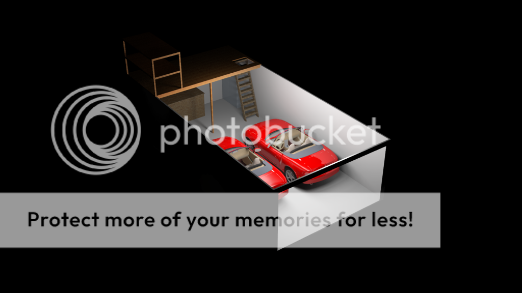

Ik zal wel eens een goeie foto maken wanneer t ingericht is enzo ;)

Bop wrote:Image

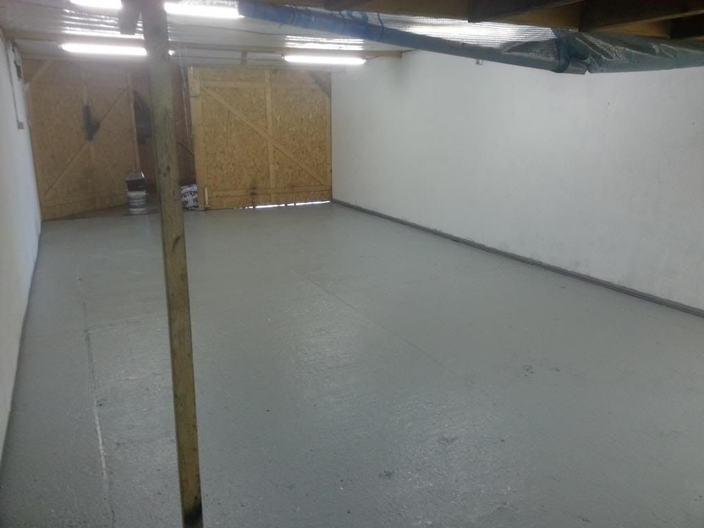

Nu nog leeg met een verse vloer laag:

Mooie plek Stephan :-)
Gr Tienus
Wat heb je daar precies op de vloer gelegd? Ik "moet" mijn nieuwe garage ook nog een beetje verbouwen/inrichten, dus ben op zoek naar inspiratie :P.

Dat ligt erop de vloer :) alleen geen dark grey.
Ah ok, daar heb ik dus de afgelopen dagen een blik van leeg gestreken over de houten vloer :P.
Voor de garage zat ik te denken om er gewoon een laag epoxyhars in te gieten.
Epoxy lijkt goedkoop en makkelijk, maar dat valt vies tegen. Ik heb mijn woonkamer en gang er mee ingesmeerd (ca. 75 m2), maar om het goed te doen en mooi strak te krijgen word het stiekem duur en arbeidsintensief. Eigenlijk moet je de vloer eerst helemaal egaliseren om te zorgen dat de ondergrond al mooi glad en "dicht" is, zodat de epoxylaag niet in het cement kan trekken/lopen. In scheuren en miniscule gaatjes kan de epoxy eindeloos weg trekken. Na de egaline moet je een epoxy primer smeren en daarna eigenlijk nog een transparante epoxy laag om het nóg gladder te maken en dán pas komt de epoxy kleur.

Remy die verf die wij hebben is echt ideaal spul, met de eerste laag smeer je het beton dicht(het zal niet langer drinken), de lagen daarna is om de kleur egaal te krijgen. Smeert makkelijk uit, dekt extreem goed en met 110 euro voor 20l is t ook nog eens vrij goedkoop ;)
Welk spul is dat dan precies? Want ik zoek ook nog iets om mijn garagevloer mee te bewerken en dat mag niet te veel kosten :)
Bop
329
16 Mar 2013, 15:05
Post by Bop »
Precies die van Stefan's foto maar dan in in een lichtere kleur grijs. Stefan had m op Marktplaats gevonden, KLIK. Genoeg om 3 lagen op 50m2 te smeren en ik zou de vloer niet bepaald egaal noemen :assrape:
Kijk eens aan, een van die kleuren (RAL7005, muisgrijs) is precies de kleur van de rest van het huis :)
Mja, daar moet ik ook ooit nog eens aan gaan beginnen, heb de garage nu een beetje hals over kop ingericht wegens de brand bij mn vorige box, en die moest snel leeg :), eerst maar eens de rest van het huis afmaken.
Dat spul is wel ideaal ja! Epoxy wordt wel een dure onderneming inderdaad.
PU is misschien iets minder duurzaam, maar voor een paar euro gooi je er weer een verse laag overheen :P.
