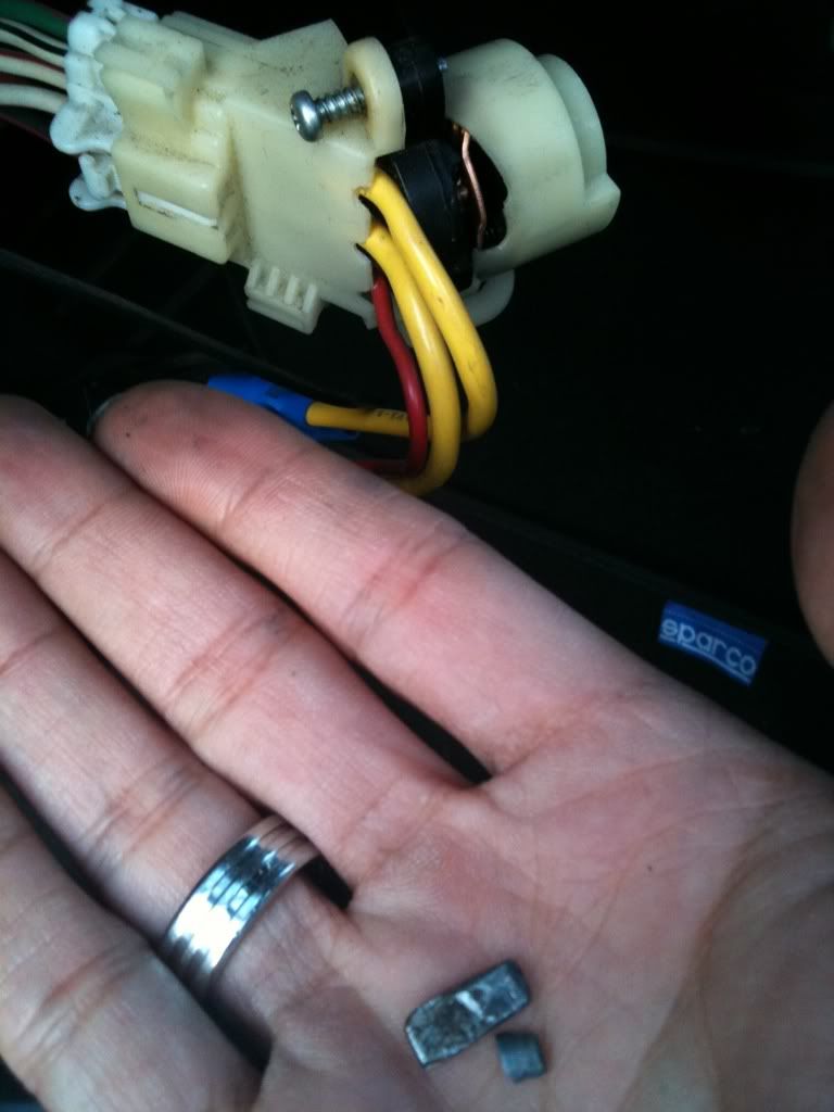

Ok, de kapperswagen moet binnenkort voor de jaarlijkse controle
Tijd terug werd het contactslot wat "vaag", de clicks werden wat minder overtuigend van OFF>CONTACT>START
Op een dag kon ik ineens de motor niet meer uitzetten en draaide de sleutel vrij rond...
Nu is een stalen pinnetje afgebroken in de cilinder die het elektrische deel aanstuurt OFF>CONTACT>START...
Moeilijk te bereiken/repareren...
Nu heb ik het elektrisch aansturingdeel losgekoppeld en moet ik deze dus omzetten met een kleine schroevendraaier...
Lijkt nu iedere keer als ik de auto moet starten alsof ik hem aan het hotwiren ben.
De sleutel moet nog wel in het slot gestoken worden ivm stuurslot en elektronische startonderbreker, trust me i tried..
MAAR is deze crea bea oplossing APK afkeur? ding heeft nu een kleine handleiding wat betreft starten en uitzetten van de motor..
Meningen en vooral feiten graag

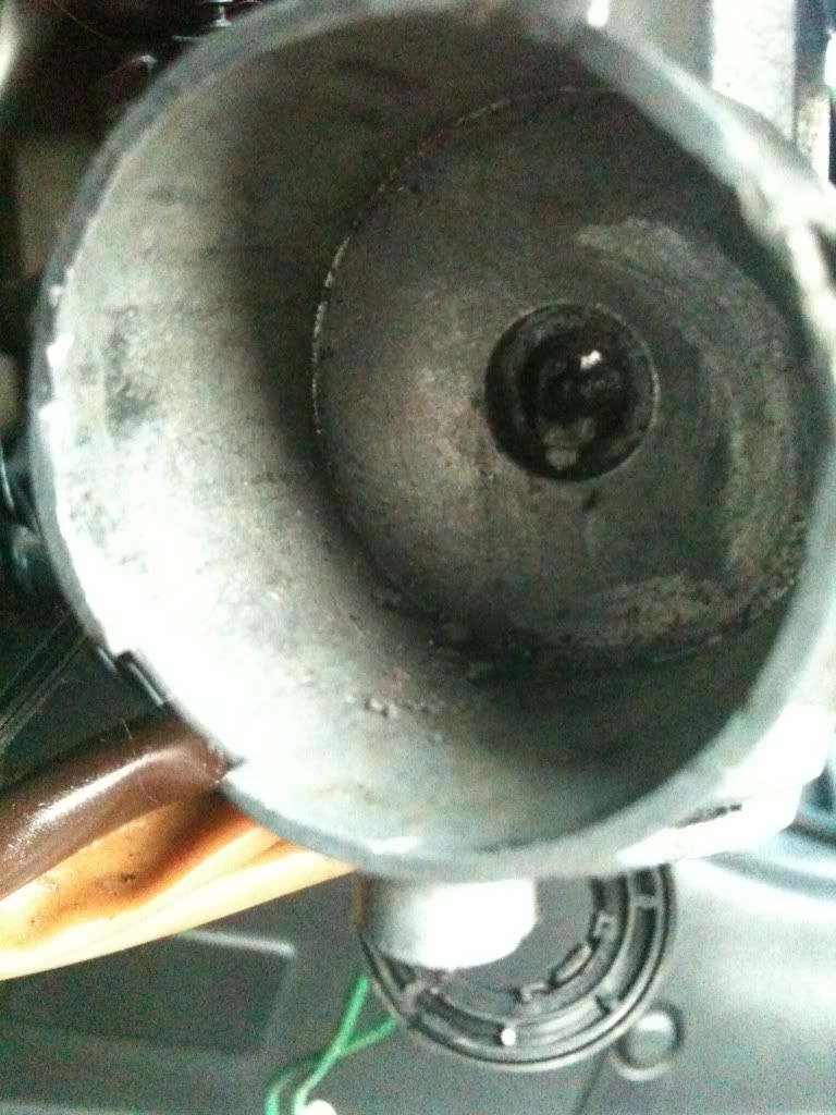

ik passeer het verder niet, in de achtergrond van afbeelding2 zie je dat plastic ding, dat is de elektrische aansturing niet normaal mbt een pinnetje in de verschillende standen klikt.Dat doe ik dus nu met een schorevendraaier.
Ik heb wel dat plasting ding nu netjes weggewerkt een gebruik een klein gaatje in het dashboard, op een plek wwar een blanco plaatje hoort. Komt er op neer dat je een kleine schroevendraaier in een random gaatje in eht dashboard moet steken en dan draaien om het contact AAN of UIT te zetten. Startknop in middenconsole om vervolgens te starten, en dit allemaal met het sleutel in de contact(mechanish deel die gewoon op zijn plek zit) omdat anders eht stuurslot er niet af gaat en er een startonderbreker in zit. Geprobeert zonder sleutel te starten, na 2 seconden lopen valt de motor uit en gaat er een startonderbrekingslampje branden.
