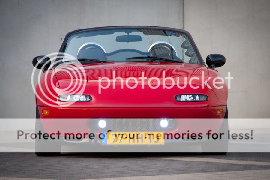

Op een NA:
(Volgens mij moeten ze wettelijk iets verder uit elkaar staan)
