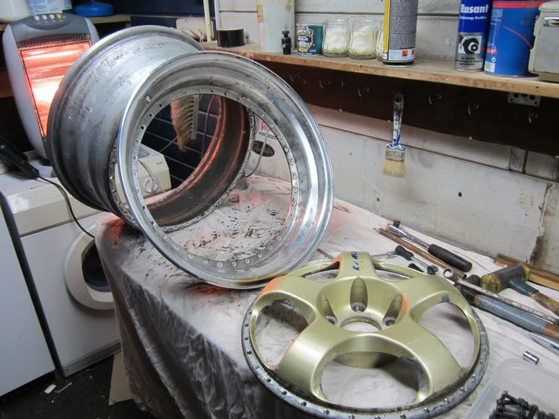

Ik moet dus een bredere set wielen hebben en heb mijn oude set al te koop staan.
Nu zat ik na te denken om er gewoon een nieuwe velg omheen te laten maken, in de VS wordt dit wel vaker gedaan.
Ik heb het alleen in Nederland nog nooit echt gezien, alleen bijvoorbeeld bredere buitenvelgen voor BBSjes enzo.
Weet iemand van een bedrijf wat dit doet en wat dat dan ongeveer zou kosten?

Ik moet zowel de buitenrand als de binnenrand verbreed hebben, daarbij is het een gelaste velg, dus alleen een bredere lip kopen wordt hem niet.
Uiteindelijk moet ik bijvoorbeeld bij de achterste velgen op 15x10 +35 komen, dat wordt dan met spacer +10.

Ik wil dus 10" breed hebben en als ik alleen de buitenrand 2" breder zou maken dan wordt de offset te laag.
Of ik beredeneer het verkeerd maar als je een 3 delige velgen hebt dan is het hart van je velg je montage punt op je wielstuds, als je dan een bredere binnen rand gaat monteren komt die alleen maar verder naar binnen richting je coilover te staan, dus win je er naar buiten toe (wat jij wilt) niks mee?
Ik moet zowel naar binnen als naar buiten breder.
Achter 1" en voor 0,75" naar binnen en naar buiten.
De offset blijft zo hetzelfde, de velg wordt alleen breder.

Als je er een andere ring op zet ongeacht of die aan de binnen of buitenkant zit verander je zowel de offset als de breedte.
"J waarde" is een verzinsel van domme techneuten die niet snappen dat dit alleen slaat op de vorm van die hiel van de velg, niet op de breedte.

Waarom is het een probleem als de offset veranderd? Kom je niet in de problemen met je veerpooten als je velg een CM of 2 meer naar binnen komt?
Ik wil de perfecte fitment met m'n flares hebben
, met 15x10 +10 heb ik nog zo'n 15mm ruimte tussen de velg en de veer.
