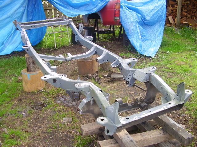

Het gaat zich om een auto met losse body en frame. Het standaard frame is een simpel en roestgevoelig geval met twee langsbalken en wat verstevigingen ertussen waar je de body op laat zakken.
mijn idee was om dan de kreukelzones te behouden, maar de rest te vervangen. Het is nog niet echt een concreet idee, maar gewoon puur hypothetisch gezien.

Dit is trouwens het frame in kwestie, als er al kreukelzones inzitten is dit het blik van de carrosserie.
Patrick
4731
26 Aug 2009, 17:41
Location: Afferden
Post by Patrick »
wat is dat geweest?
Een Nissan pick up truckje.

als het een los frame is, kun je met de body die erop staat doen wat je wilt volgens mij.
Maar het is juist het frame wat ik wil verbouwen :P.

doh, ik zie het nu ja..
Maar, waarom vervangen? Een buizenframe is net zo roestgevoelig/lastig te repareren als een standaard chassis.
Als je het 1x goed fixt en behandeld houdt ie het weer een hele lange tijd vol.
Meestal staat bij dat soort auto's het chassisnummer ook op de chassisbalken, dus zou je evengoed naar de rdw moeten gaan om dat nummer erin te laten rammen (als je het officieel wilt doen).
Het uiterlijk van een truckje vind ik tof, niet de wegligging :P. Nu is dit allemaal nog maar een vaag plan in mijn hoofd, maar uitzoeken kan geen kwaad.
Ik zat te denken aan een buizenframe met de body van de truck en een onafhankelijk geveerd onderstel met dubbele draagarmen.
Als je zo'n frame goed roestproof maakt is er kwa roest nog niet zoveel aan de hand, het standaard frame van die trucks staat erom bekend om extreem snel te roesten.
Het chassis nummer staat zowel in de cabine als op het chassis, maar waarschijnlijk zou ik de voorste delen van dat chassis waar het nummer in staat toch behouden als dit de kreukelzones zijn.
Meh, zo'n ding moet je niet mee willen hoeken. Gewoon erbij nemen als daily, en dan dat rotte frame over de grond schuren en oplappen als het echt niet meer anders kan :P.
