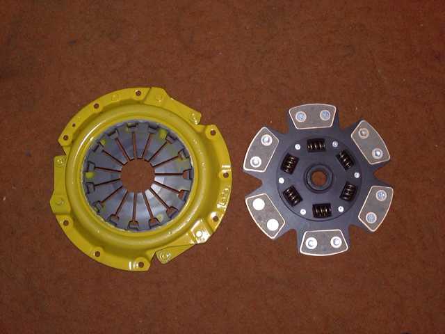

Na mn dyno/mapping is mijn koppeling flink gaar.
Ik ben dus opzoek naar een nieuwe. Maar waar moet ik op letten? Wat zijn goede (a-merk) en wat zijn slechte (b-merk)?
Denk ik open even een topicje erover voor mijn info en voor de volgende die hier naar zoekt. Altijd handig om de kennis over onderdelen in 1 topic te hebben.
Ik heb nu dus 441nm en wil uiteindelijk wel meer denk ik.
Dus het lijkt me dat ik een koppeling moet zoeken die meer dan 500nm aan kan.
Maar wat zijn de veschillen.
Je leest veel dingen over aantal pucks en organic enzo.
Maar wat doet het precies allemaal?

6/4/3 puck koppelingen zijn vaak 'aan / uit' koppelingen. Die kan je niet of erg moeilijk laten slippen. Voor dagelijks gebruik dus niet echt geschikt. Organic is wat soepeler.
Bij die "x"pucks koppelingen was het volgens mij ook dat hoe minder pucks hij heeft, hoe aggresiever de koppeling oppakt, 4 pucks zal dan bijvoorbeeld een stukje aggresiever zijn als 6 pucks.
FF voor de volledigheid:
4 pucks-koppeling:
6 pucks-koppeling:
Organic koppeling:
Ik heb een Exedy orgasmic organic koppeling. Die bevalt prima. Hij pakt snel op maar is alsnog makkelijk te gebruiken op de openbare weg.

Het ligt niet aan het aantal pucks. Het materiaal van de koppelingsplaat bepaald hoe dat hij aangrijpt, dus of het aan/uit is of niet. Wat ze met Organic bedoelen is dus ook niks anders dan het soort materiaal.
De drukgroep bepaald hoe zwaar je pedaal gaat. Hoger koppel vereist meer kracht, dus een zwaardere diafragma veer. Als je bijvoorbeeld de koppeling van Noud voelt, die gaat best zwaar, maar is goed voor heel wat NM's.
Op de koppelingsplaat zelf zie je ook veertjes zitten. Zogenaamde tangentiaalveertjes zorgen ervoor dat bepaalde trillingen worden weggenomen, iets wat wel prettig is voor straatgebruik.
Ik denk dat je gewoon bij de goede merken moet gaan shoppen, aangezien een koppeling niet echt iets is om op te bezuinigen. Denk hierbij aan Exedy, ACT, ORC, etc.
Je hoeft niet meteen zo'n geile twin/tripple plate setup ofzo te kopen. Enige bijkomend voordeel voor jou wat ik me zo kan bedenken, is dat die kits compleet met vliegwiel komen, die ongetwijfelt lichter zal zijn dan het origineel.
Je moet er in ieder geval wel vanuit gaan dat de bediening iets zwaarder zal gaan, maar daar ga je wel aan wennen. Maar met het oog daarop, zou ik dus wel een setup kiezen waarvan duidelijk aangegeven wordt dat het voor straatgebruik is, en niet puur voor circuit/drag.

Ik heb een act 6-pad. Ik heb zo iets van, ik zal er mee moeten leren leven :lol:
Heb wel gekozen voor een geveerde (6-pad sprung) ivm de levensduur van de splains. Vergeet niet dat zonder veren de boel nog is wat extra op hun donder krijgen.
die ster platen zijn met synther plaatjes, dat is van zich zelf al aardig hard spul. Dus dat grijpt wel anders aan.
Motax wrote:Het ligt niet aan het aantal pucks. Het materiaal van de koppelingsplaat bepaald hoe dat hij aangrijpt, dus of het aan/uit is of niet. Wat ze met Organic bedoelen is dus ook niks anders dan het soort materiaal.
Ah ok, I stand corrected :)
De vorm van de koppeling (pucks of platen) is niet wat bepaald hoe de koppeling aangrijpt (althans, niet zo sterk). Het is meer het materiaal wat wel of niet er voor zorgt of er te rijden is met een koppeling.
Ik zeg: zolang je met een auto ook maar enigzinds in het normale verkeer mee moet doen: gewoon een normale koppeling kopen die iets hoger vermogen aan kan. Gewoon een simpele Exedy ofzo. Is meer dan voldoende. Al die fancy shit heb je helemaal nergens voor nodig als je niet alleen fijn op wil scheppen met je speclist.
Ik heb een ACT 6 puck in mijn s13 hangen. Geen enkel probleem, prima koppeling :)
