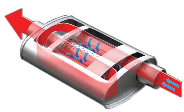

Jah, maar het probleem met elke absorbtiedemper is dat je niet genoeg geluid zal dempen, omdat je uitlaatgassen eigenlijk nergens echt doorheen gaan. Om die reden ben ik voor deze demper gegaan, omdat ik wel demping wil voor daily gebruik. Enige optie die je dan nog zou hebben is een varex einddemper aanschaffen. Maar dan nog zit je met het probleem dat je te veel geluid maakt als je em open zet op bijvoorbeeld het circuit, waar je dus al je vermogen wilt hebben. En ik geloof dat die krengen niet heel goedkoop zijn.
Wat overigens misschien ook een goed idee is, als je ruimte wil besparen, een ovale demper nemen met 2 ingangen/uitgangen, en dan dit doen:
Tja mij gaat het eigelijk vooral om de resonantie wat terug te dringen op bepaalde toeren.
Ook raspt hij nogal als hij nog niet 100% warmgereden is, het volume kan ik eigenlijk wel mee leven ;).
Edit: Ruimte voor zo'n constructie als hierboven op de foto heb ik echt totaal niet.
Zo'n bullet style absorptiedemper is echt het enige wat gaat passen.
