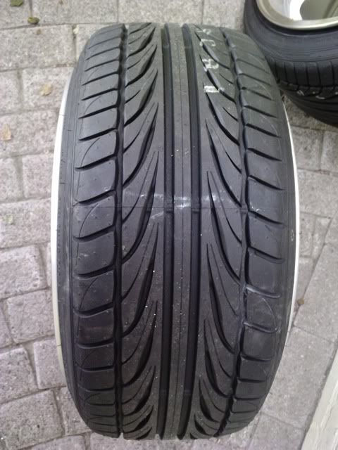

Zo zag het er bij mij uit met een 225/40 FK452 op een 10J:

215/40/18 op 10J :)
4500
10 Jul 2009, 10:01
Post by PeeSx »
Zoals het heurt!
NICE Wesley! :D
Goed om die band op een goede velg gemonteerd te zien. Bij mij was hij niet stretch genoeg maar dat is helemaal goed Wessie :D. Heeft Patrijs de gerst al? :lol:
